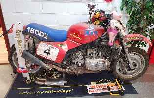

geändert von: Christian SU - 10.03.25, 16:59:52
Zitat von gravnov:
...Es wird keine Rennmaschine aus der Wing...
Naja, wenn kein Motor GP dann zumindest eine Moto Cross :D
