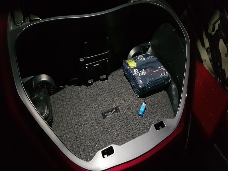

Stonie
Das TC Licht geht nach 5 Min. Automatisch aus.
Wieder einschalten geht nur wenn beide Veriegelungsklinken des Topcases im geschlossen Zustand waren.
Wenn nur eine geschlossen war und wieder geöffnet wird bleibt das Licht aus.
Das Ganze funktioniert ohne eine Dimm Funktion.
Wenn sich der Schlüssel nicht in der Nähe befindet geht kein Licht an.
Ein Bild wie gut das TC ausgeleuchtet ist habe ich gemacht.
Aber vom iPhone oder iPad bekommt man wegen der Dateiendung kein Bild hochgeladen egal wie klein das ist und den PC schmeiß ich nicht extra an.
21.02.22, 21:04:55
Das ist die Innenbeleuchtung in der dunklen Garage .
