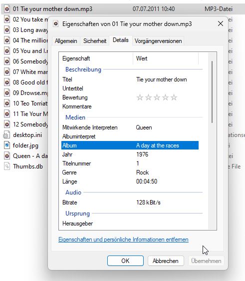

Du bist auf dem falschen Pferd. Die Daten werden nicht aus dem Filenamen gezogen sondern aus den Tags. Du kannst deine Datei auch "Simsalabim.mp3" nennen, wenn die Tags richtig gesetzt sind, dann wird auch alles richtig im Display angezeigt.
Dafür gibt es (kostenlose) Apps, einfach mal googeln. Wenn du Windows benutzt dann kann ich dir die App "MP3Tag" empfehlen.
In einem Windows-System kannst du mit der rechten Maustaste auf die MP3-Datei klicken und sieht dann im Reiter Details die gesetzten MP3 Tags. Das, ist das, was die Goldwing ausliest.
