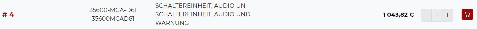

Merkwürdigerweise ist der Schalter vom Warnblinker immer wieder von Ausfällen betroffen. Was noch schlimmer ist: Den Schalter gibt es nicht im Austausch sondern nur die komplette Schalttafel für unglaubliche 1.034,82 € bei Honda im Sparversand :mad:

Ich habe mir gerade nochmal die Preise der einzelnen Komponenten angesehen (hier). Manchmal muss man meinen das Honda echt nicht den Knall gehört hat oder nach dem Motto lebt "Die Goldwing-Fahrer haben Kohle ohne Ende".
Ein Birnchen für knapp 10,- Euro und davon braucht es 6 Stk. (zum Glück habe ich alles auf LED gewechselt).
Geil ist aber auch die Nummer #52: Ein einziger Kabelbinder für stolze 6,72 €
Usw. Usw.
