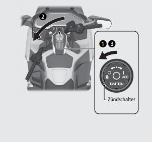

Habe alles Mögliche durchprobiert, es ist jetzt so wenn man den Honda SMART Key wie in der beigefügten Anleitung deaktiviert leuchte der kleine Runde Kreis beim Zündschalter am Fahrzeug NICHT mehr.
Find e ich auch gut so – zur Schonung der Fahrzeugbatterie.
Eigenartig finde ich es, dass ich zu dem Kleine Runden Kreis am Zündschalter im Fahrerhandbuch KEINE Informationen gefunden habe.
Bin rein zufällig durch herumprobieren draufgekommen.
