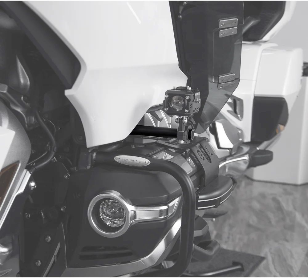

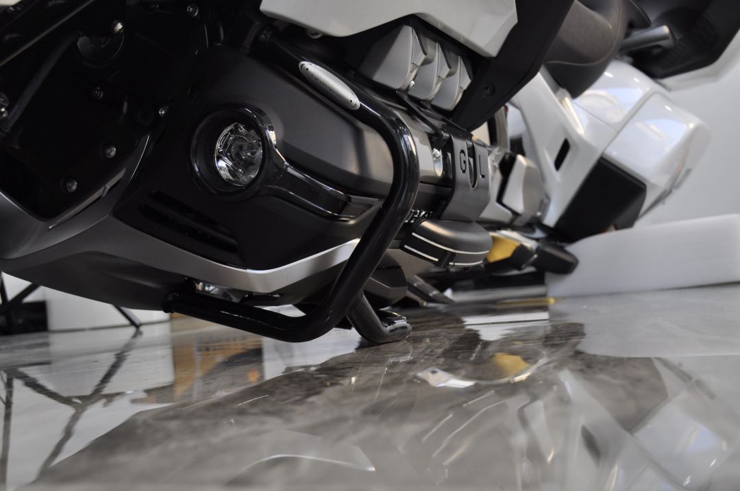

1. Habe ich Sturzbügel gefunden die mir gut gefallen und nicht so auftragen (siehe Bilder).

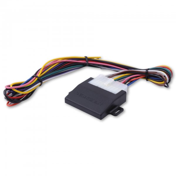

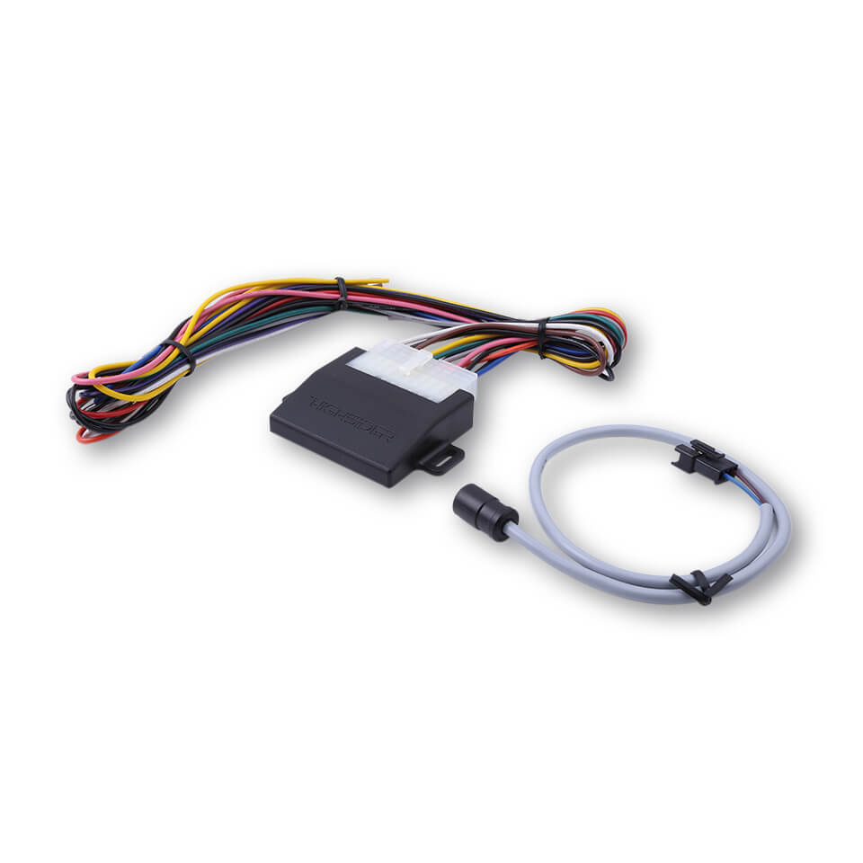

2. Möchte ich die Positionsleuchten in den Blinkern mit der "HIGHSIDER BL CONTROL- BOX CB4 für 2in1
Blinker" deaktivieren damit ich was anderes verwenden kann da mehr als zwei Positionsleuchten nicht
erlaubt sind.

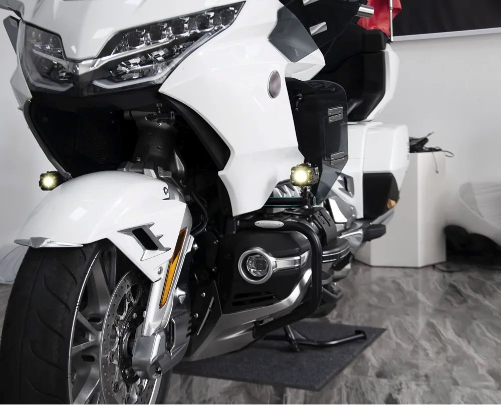

3. Zusätzliche Halterung für Zusatz-Beleuchtung.

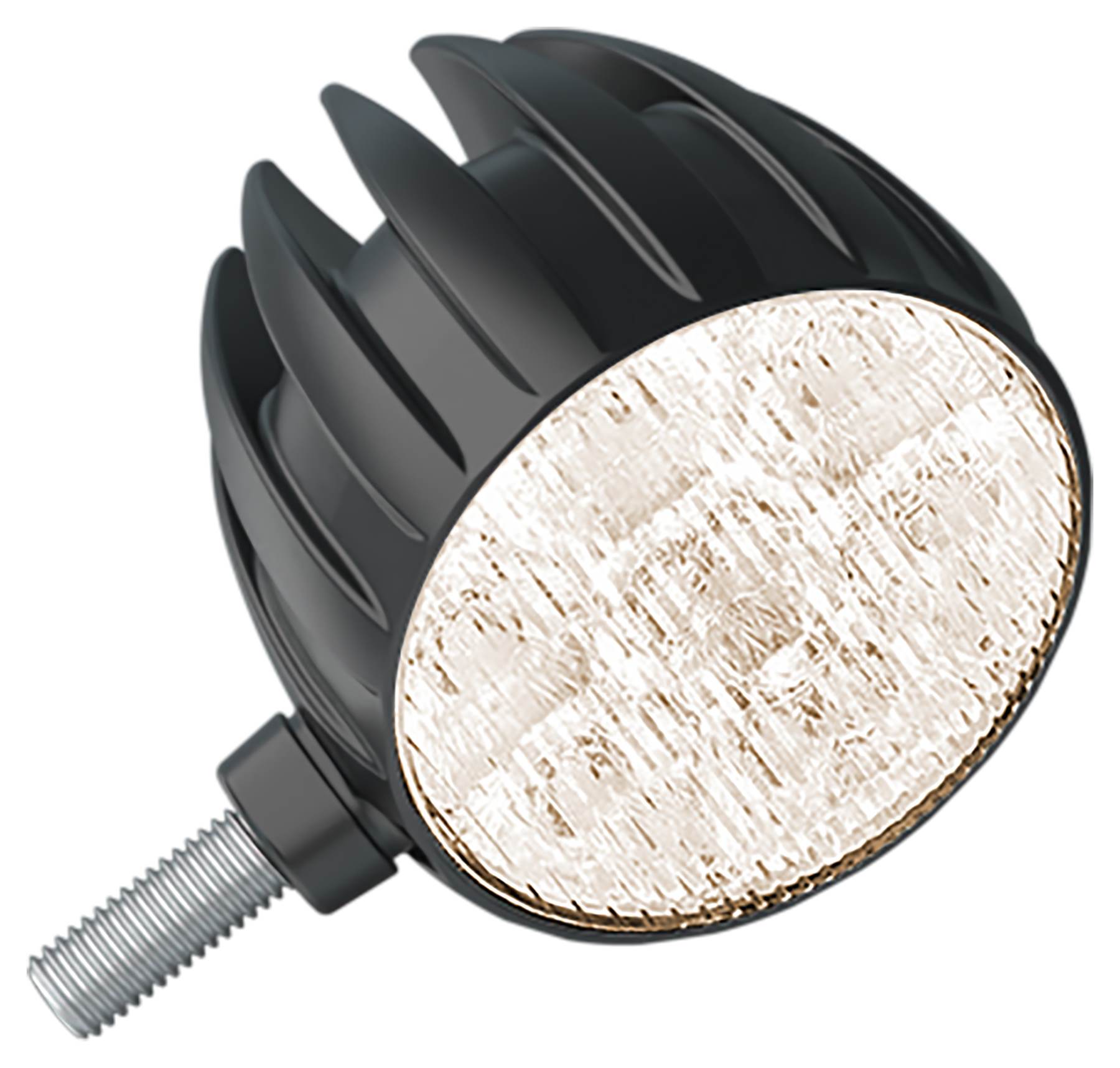

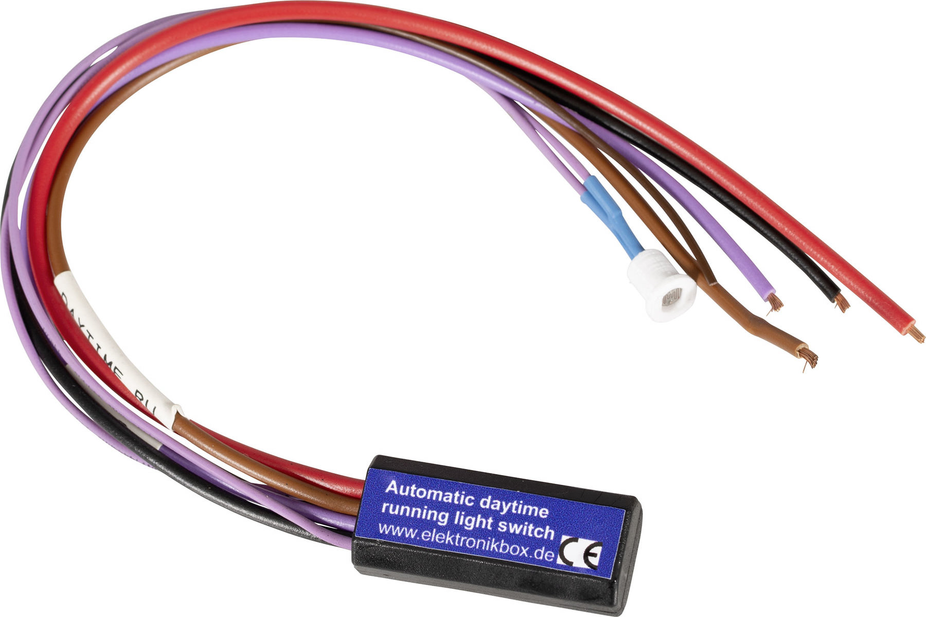

4. Tagfahr-Beleuchtung umschaltbar auf Positionsbeleuchtung von Kellermann. Geschaltet soll das mit
der "HIGHSIDER E-BOX TYP 1, für DRL Schaltung per Lichtsensor" oder "Axel Joost TAGFAHRLICHT -
SENSOR".

Moinsen, kannst Du mir verraten welche Sturzbügel das sind.
Danke
21.12.23, 08:35:00
Stonie
Schau dir mal das Foto mit dem Sturzbügel genau an.
Die ganze Fuhre liegt bereits am Bügel auf und zu den Rasten ist noch einiges an Luft.
Niemals würde ich bei der SC79 sowas empfehlen!
Bei meiner sind die Rasten bereits ein Stück abgeschliffen, das Fahrwerk gibt mehr her als die Bodenfreiheit der Wing.
Mit den Bügeln wirst doch in den Kurven ausgehebelt.
außer man trägt die Wing um die Ecke oder schiebt.
21.12.23, 10:36:14
Harry-Berlin
@Templer2222
Die Sturzbügel sind von der Firma "Panical", gesehen bei Aliexpress
@Stonie
Vielen Dank für den Hinweis und muss Dir Recht geben das es eng ist und genau das ist der Grund warum ich meine Ideen hier nenne, denn viele Augen sehen mehr. Vielen Dank
Anbei habe ich noch 2 Bilder von den Haltern für die Zusatzscheinwerfer beigefügt.
Jedenfalls freue ich mich auf Anregungen und Hinweise von Euch.
Gibt es eigentlich eine alternative zu dem gezeigten Modul zur Deaktivierung der Positionsbeleuchtung wie z.B. per Software?

mit den Sturzbügeln hatte ich auch geliebäugelt, aber ebenfalls auf Grund der fehlenden Bodenfreiheit wieder verworfen. Ich denke man sollte immer zuerst mit den Fußrasten aufsetzen, da diese dafür vorbereitet sind. Meine Rasten sind ebenfalls angekratzt, obwohl ich eigentlich eher ein gemäßigter Fahrer bin.

Einfach gesagt, welches Kabel?
Soviel ich weiß gibt es da kein normales Relais sondern wird es per ECU gesteuert denn es gehen ja nur 2 Kabel zum Blinker.

Eins vorweg, das gelbe Licht in den Blinkern ist kein TFL sondern Positionsleuchten und die Frontscheinwerfer sind an.
Bei meiner Idee werden die TFL an der Zusatz-Halterung angebracht was nur minimal weiter innen sind.
Das Modul ist dafür gedacht das je nach Umgebungsbeleuchtung Automatisch umgeschaltet wird und zwar von TFL (Scheinwerfer aus) auf Hauptscheinwerfer (TFL schalten um auf Positionslicht - werden gedimmt). Die, ich sag es mal so, Blinker Dauerlicht darf nicht leuchten da nur zwei Positionsleuchten erlaubt sind.
Das eine Modul ist für die Aufsplittung des Binker/Posionslicht.
Das zweite für TFL Schaltung.
Hoffe ich habe es verständlich ausgedrückt.

Die Frage bei diesen Sturzbügeln ist es auch, wohin diese im Falle eine Sturzes die Kräfte ableiten und dann ggf. der Rahmen einem Bruch erleidet, den er ohne dem Zeug nicht hätte.
Dieses Billigzeug ist immer sehr mit Vorsicht zu genießen.
23.12.23, 15:53:12
Harry-Berlin
Die Sturzbügel sind vom Tisch Dank der Erklärungen hier.
