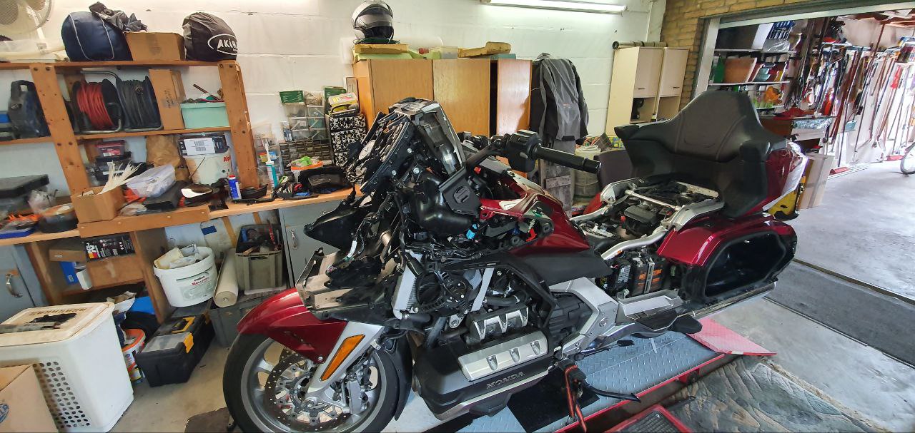

Servus miteinander,
meine Displayscheibe ist angelaufen bzw leicht verschmutzt. Beim Putzen habe ich nun gesehen das es von innen ist.
Kann man diese Scheibe problemlos zum Reinigen ausbauen ? Hat das schon mal jemand gemacht ?
Bitte um kurze Info

ich zitiere mal aus Fred Harmon's Antwort auf deine Frage (frei übersetzt mit Google):
"...hier müssen die Seitenverkleidungen, Spiegel, die obere Abdeckung, die Instrumententafel-Sichtblende und die vorderen Lautsprecherabdeckungen entfernt werden, bevor Sie überhaupt darüber nachdenken können, die Instrumententafel-Sichtscheibe abzunehmen..."
Das sieht nach einer größeren Aufgabe aus.

Meine Displayscheibe hatte seinerzeit in der rechten Ecke eine leichte Trübung (von innen angelaufen) - da mich das störte, habe ich meinen Händler einen Kulanzantrag stellen lassen (Mopped aus Garantie)
Der Kulanzantrag wurde bewilligt, die Displayscheibe erneuert.
Da er mir die alte Displayscheibe zeigte kann ich Dir sagen, dass diese Scheibe um die ganze Instrumententafel herumgeht.
Will man diese ausbauen, muss man (wie vorher schon geschrieben) den halben Vorderbau auseinanderschrauben, um den Instrumenträger komplett abheben zu können.
Machbar, aber schon etwas aufwändiger....

Ich würde bei Youtube mal Chris, better known as Cruiseman, bemühen. Er hat das Thema in einem seiner Videos behandelt, Austausch auf Garantie. Der Aus-, bzw. Einbau ist ziemlich auswändig.
29.09.23, 19:28:56
Fürwahr aufwändig, ich war bis in diese Tiefen schon vorgedrungen, aber bei Unfallreparatur.
