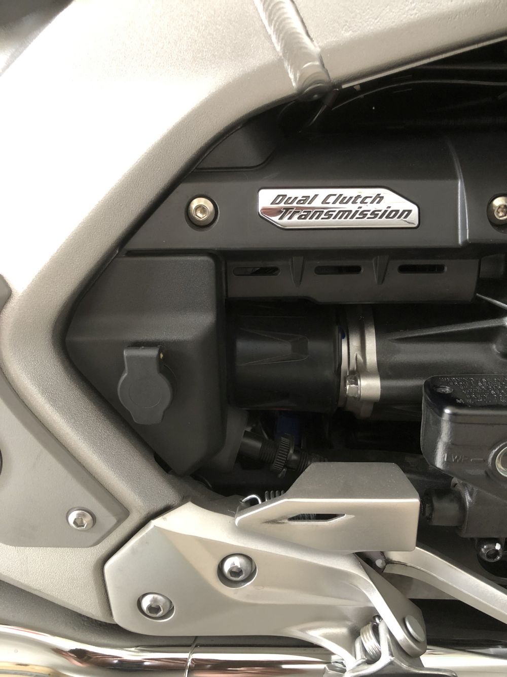

für die Einen vielleicht kalter Kaffe, für die Anderen vielleicht ganz interessant.
Ich bohre ungern Löcher an neuen Mopeds, und wenn's sein muß, dann suche ich mir Teile aus, die relativ günstig zu ersetzen sind.
Deshalb habe ich meine "Ladesteckdose" an der rechten unteren Kunststoffverkleidung angebracht.

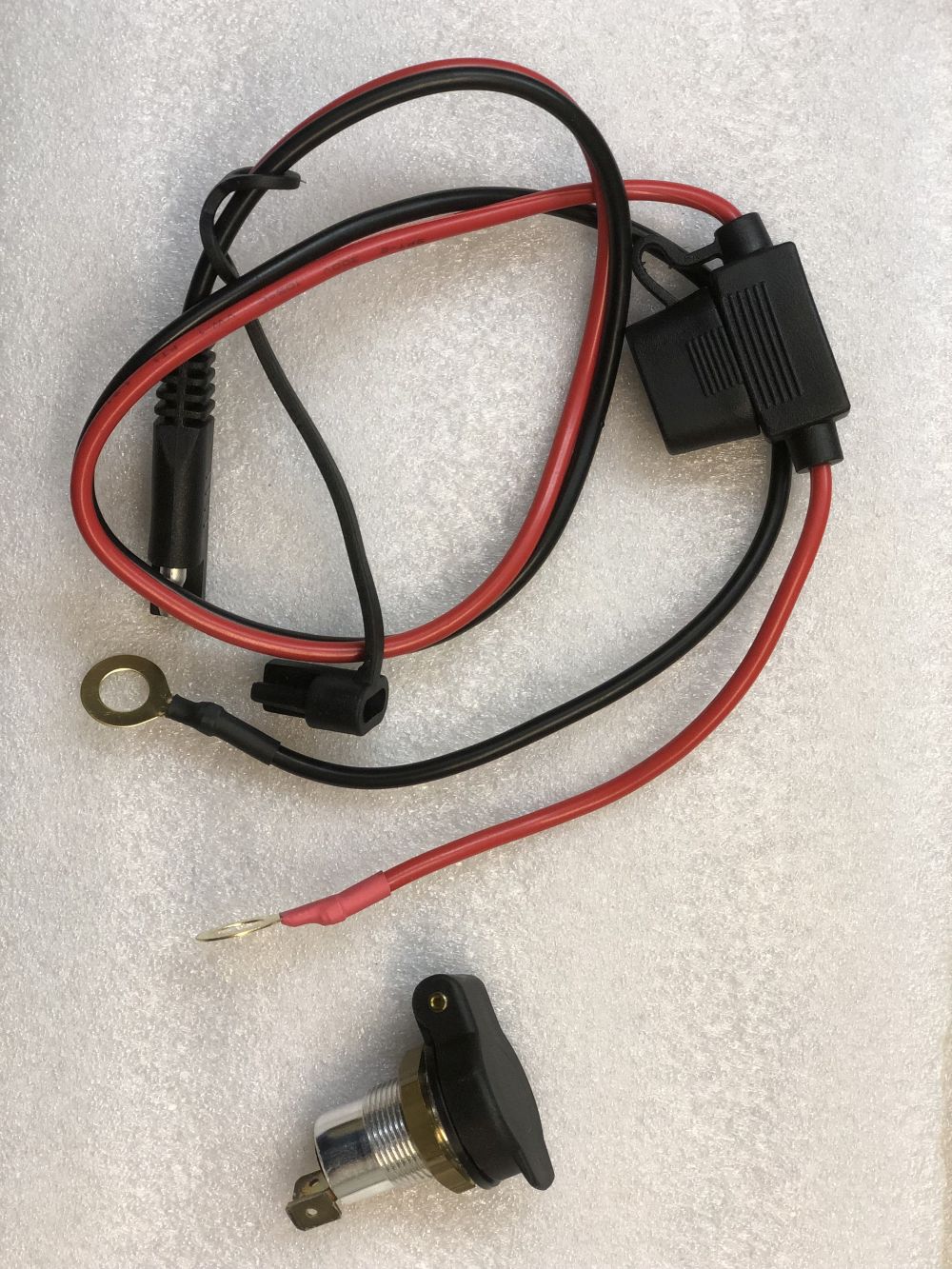

Kabelverlegung unter der Sitzbank zur Batterie (abgesichert mit 6A).
Steckdose und Kabel vom "Chinesenmarkt" (ca. 15 Euro gesamt).
Einbau: 4 Schrauben (2x Sitzbank und 2x Kunststoffblende) lösen und wieder festdrehen.
Dauer: 1/2 Stunde
Jetzt hängt die Dicke an der OPTIMATE.
Nur zur Info

Was schließt du an diese Dose an? Hast du sie nur für das Batterieladegerät angebracht?
24.09.23, 18:22:40
hp2023
Hallo Maxx,
ich habe hauptsächlich das Ladegrät dran.
Das ist ne alte Marotte von mir aus "BMW-Zeiten".
Die Batterie hält damit "eeewig".
Aber grundsätzlich kannst Du natürlich alles dranhängen, bis die Sicherung durchbrennt..... :cool:
