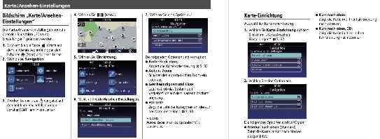

Hab eine andere Frage zum Navi.
Wie kann ich das umstellen, dass er nicht immer die Richtung dreht - hätt gerne Norden immer fix "oben" und nicht wie ich fahre....geht das überhaupt?
hab leider zum Navi keine beda bekommen, war verschollen hiess es .... und bis dato nicht rausbekommen, ob ich das gedrehe abschalten kann.... mag das weder im Auto noch am Motorrad ^^
danke für info und hilfe

Da gibt es mehrere Möglichkeiten, hier ist eine davon, auf Seite 32/33 der Bedienungsanleitung.
Alternativ kann auch über OK und mit den Pfeiltasten das Kompass-Symbol auswählen und über die anderen Pfeiltasten die gewünschte Ansicht auswählen. Bischen mit der Technik spielen ....

OKI danke - hab ich zwar gemacht kam nur nicht so rein - muss ich mal "spielen" :-) Aber das hilft mal ungemein....

Du hast in der Karte oben die Ansichts-Auswahl.
* Während der Navigation auf den dicken Kopf drücken oder während der Fahrt auf OK am linken Lenkerende. Damit öffnest Du das Menü
* Mehrmals nach oben drücken (linkes Lenkerende) oder im Stand der dicken Drehknopf drehen und Du kommst auf das Symbol mit der Kompassrose.
* Hier kannst Du einstellen 2D, 3D oder 3D Ausrichtung Norden.
So kann man links am Bildschirmrand auch einstellen, ob Du die geschätzte Ankunftszeit (ETA - Estimated Time of Arrival) oder Rest-Fahrdauer angezeigt bekommen möchtest.
Die Fahrzeit/Ankunftszeit muss man leider jedesmal erneut einstellen.
