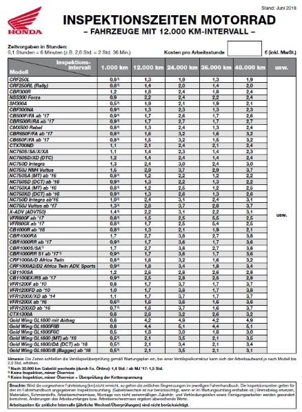

Sowas?
nee, - sorry, - das waren die Inspektionszeiten, - nicht der Wartungsumfang... :rolleyes:

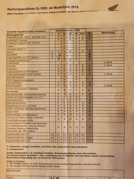

...das meinst Du?
28.07.22, 08:32:31
geändert von: Maxx18 - 28.07.22, 08:45:45
Ja, genau. Danke!
Aber ich brauch die Info für die 72.000 km-Inspektion. Das dürfte dann wohl der gleiche Umfang sein wie bei 24' und 48', schätze ich, also knappe 4 Std Inspektionszeit.
Das meiste kann man auch selber machen. Aber vielleicht ist es ja wichtig beim evtl Verkauf, ob die Einträge im Service-Heft komplett sind...
