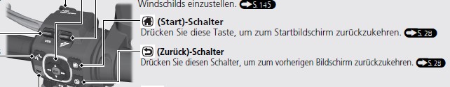

probier doch mal (nach dem Losfahren) die "Zurück-Taste" oder die "Start-Schalter-Taste" zu drücken.
Bei mir funktioniert das.
So kriegst Du auch die Anzeige weg, wenn Du während der Fahrt versucht hast, das Navi zu ändern und dann diese Meldung kommt, dass Du das bitte erst machen sollst, wenn das Fahrzeug nicht mehr bewegt wird...
Schau mal im Fahrerhandbuch, auf Seite 54/55:

Hallo Armando,
Du kannst es auch jederzeit während der Fahrt durch das Drücken der Enter-Taste am linken Bedien-Panel wegdrücken.
