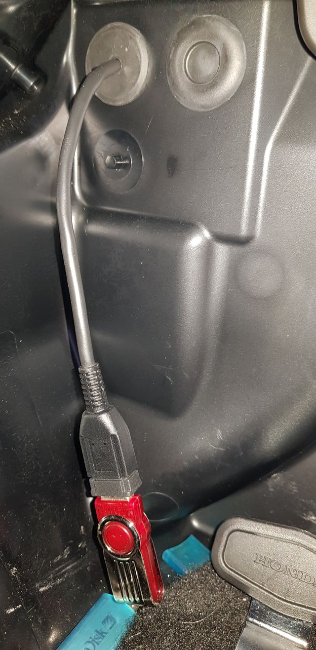

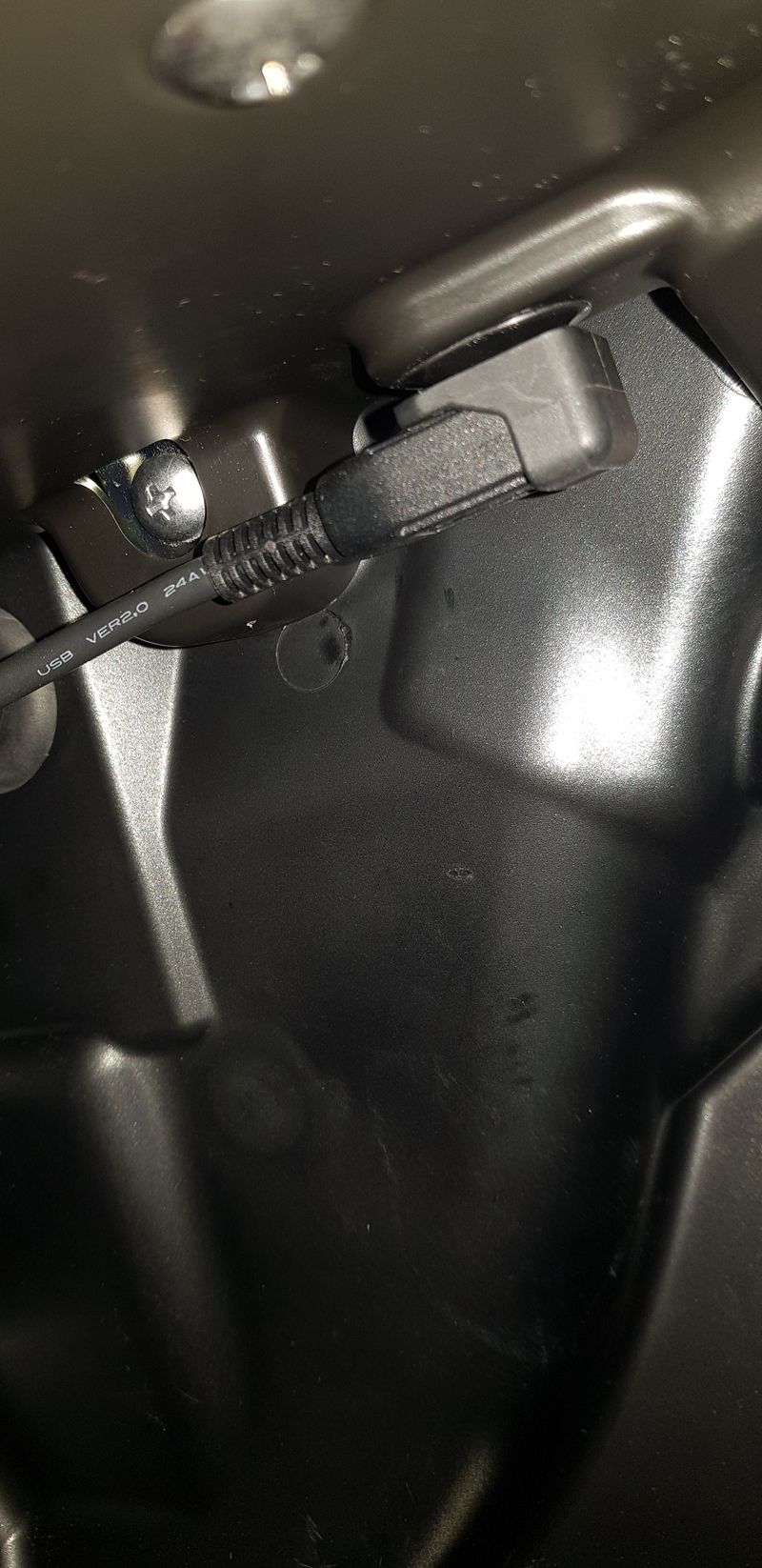

@Rastellie Wenn vorhanden, sollte er mit einer Schutzkappe über dem Anschluss im linken Koffer oben/vorne in einer Halterung eingesteckt sein.
Das Kabel sollte in der oberen vorderen Ecke, etwa 10cm von vorne und 10cm von oben durch die Koffer-Rückwand kommen.
01.03.24, 09:48:54
geändert von: Beitragssammler - 01.03.24, 09:51:27

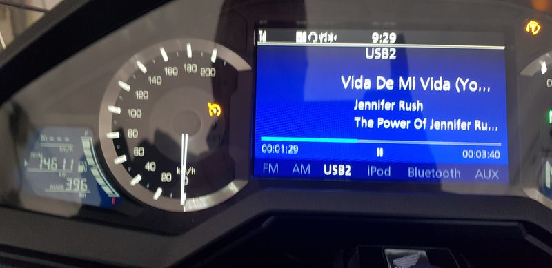

Hier mal Fotos zum USB

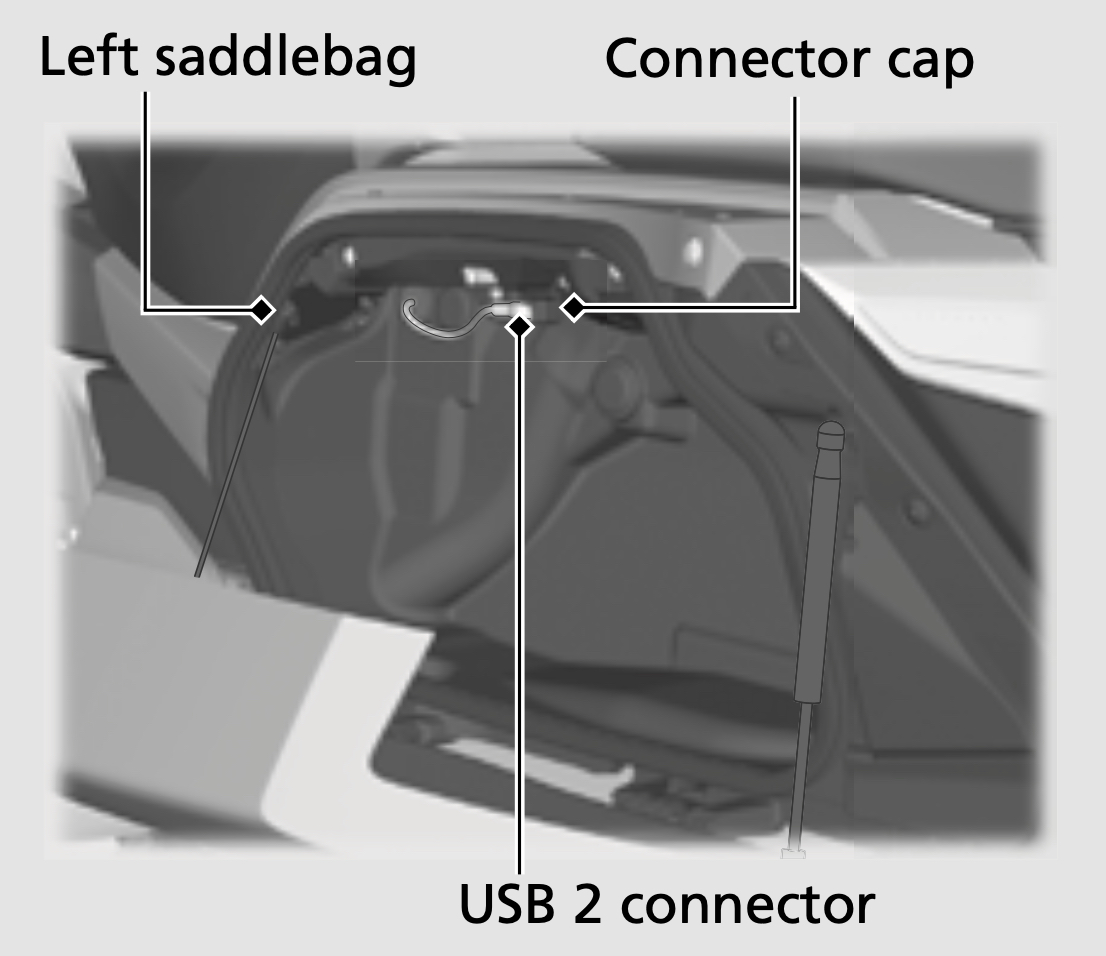

hier ein Bild aus dem Handbuch
