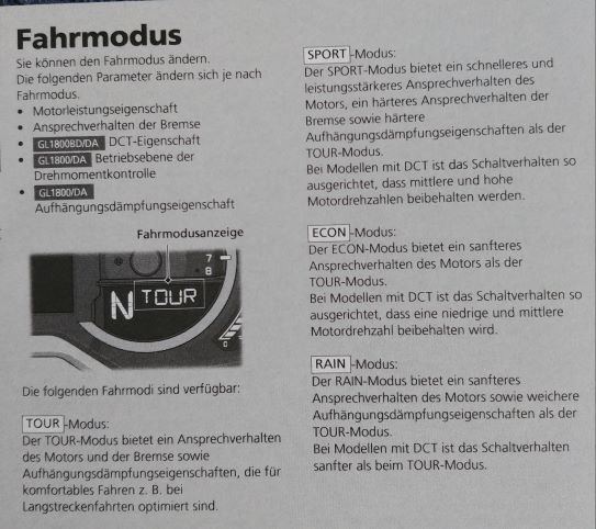

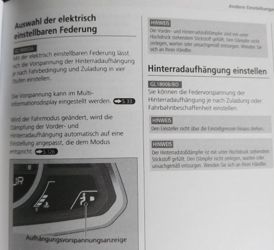

...hilft euch ein Blick in die Bedienungsanleitung vielleicht weiter?
Die schreiben da von "Aufhängungsdämpfungseigenschaften"...?
