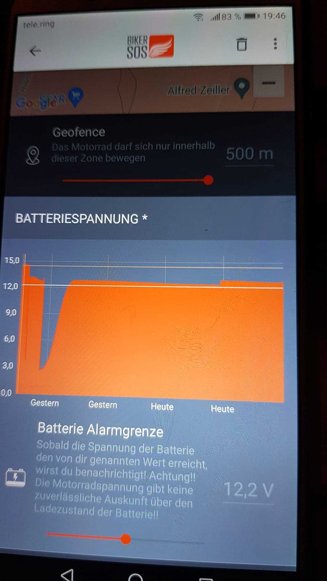

Hab bei mir das Biker SOS installiert das auch die Bordspannung überwacht und da ist mir gestern aufgefallen immer wen sie den Dienst verweigert bricht die Spannung kurz Rapide ab bis unter 3 Volt um dann wieder steil nach oben geht zur normalen Spannung. Und dann geht wieder alles ganz normal.
Leider geht das mit dem Hochladen vom Foto nicht

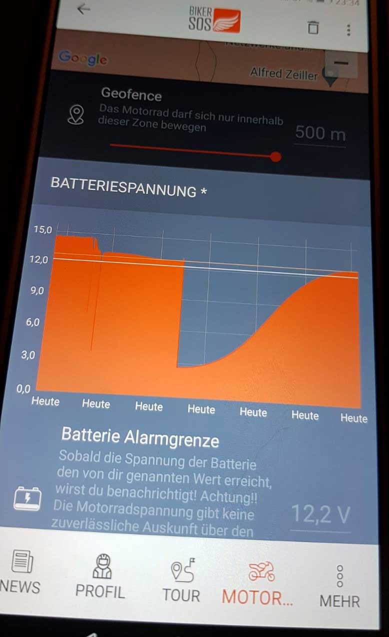

daffy
so schaut es bei mir aus wenns spinnt
