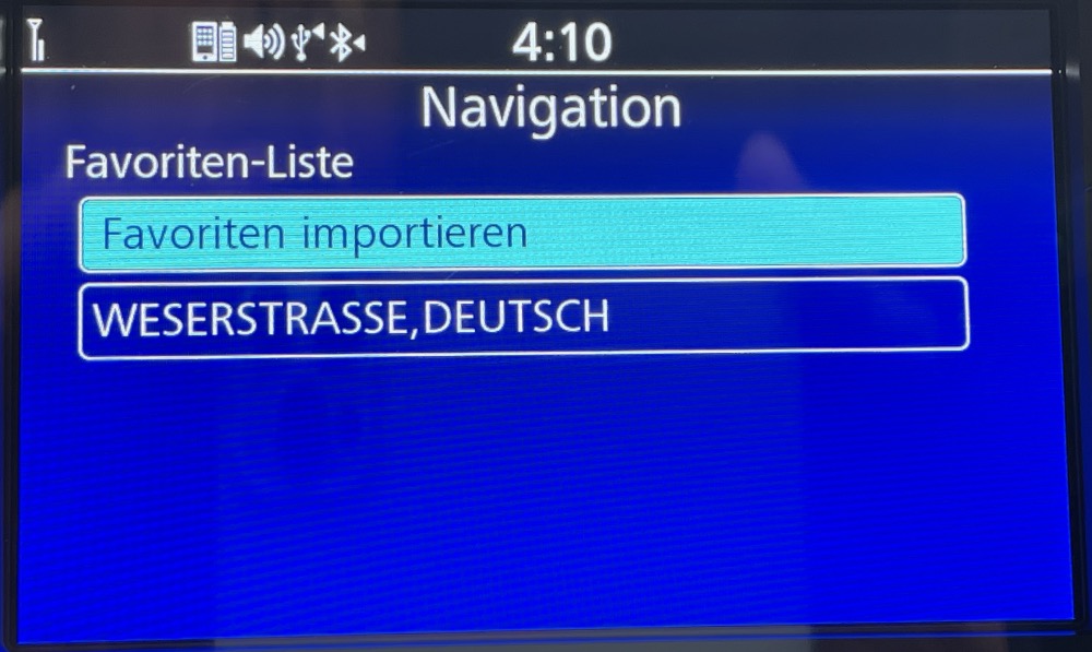

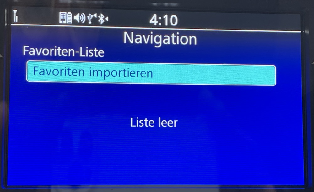

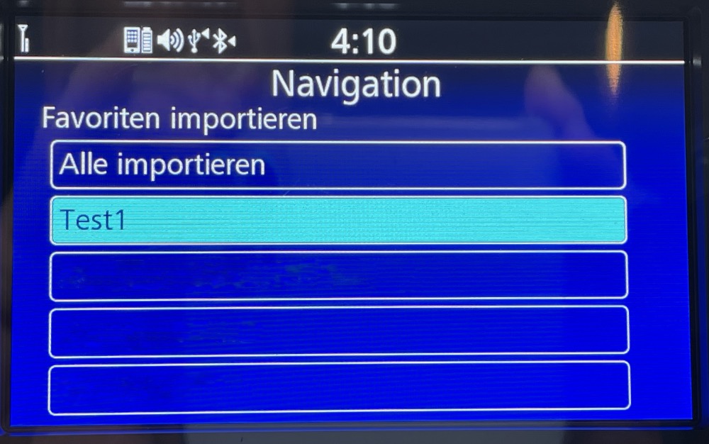

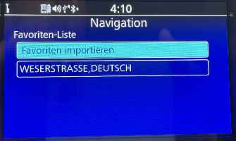

es ist möglich, exportierte Favoriten / POIs als GPX Dateien in das SC79 Navi unter "Favoriten" zu importieren.
Folgendes ist zu beachten:
Für jeden "Favoriten / POI" eine eigene GPX Datei
Keine Sonderzeichen (z.B. §$%&/()=?) oder Umlaute (üöäÜÖÄ) im Dateinamen (amerikanische Software von Harman)
Zum importieren wird der Dateiname angezeigt (Bild 2). Nach dem Import wird der Favorit umbenannt (Bild 3) nach Straße, Stadt oder Land. Es ist möglich den Favoriten umzubenennen, ich glaube, dazu musst du die "Enter" Taste länger gedrückt halten.
Die Fotos habe ich eben auf die SCHNELLE gemacht
Hier der Link zum Post
Tipp:
Es können maximal 30 Favoriten angelegt werden!
Vielleicht ein paar Favoriten auf dem USB Stick speichern, wenn es mehr sein sollen.
