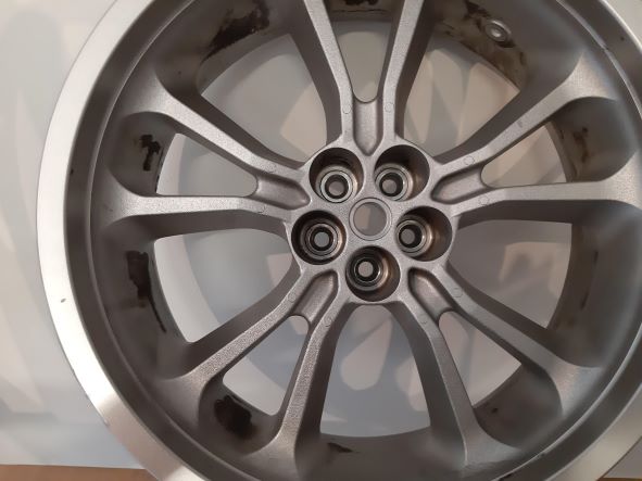

26.07.21, 16:14:08
Goldfire
geändert von: Goldfire - 26.07.21, 16:23:40
hier mal ein Bild
26.07.21, 17:19:54
Dann habe ich soeben gelernt, dass an der SC68 Felgen mit durchgehendem Mittelloch verbaut wurden...
