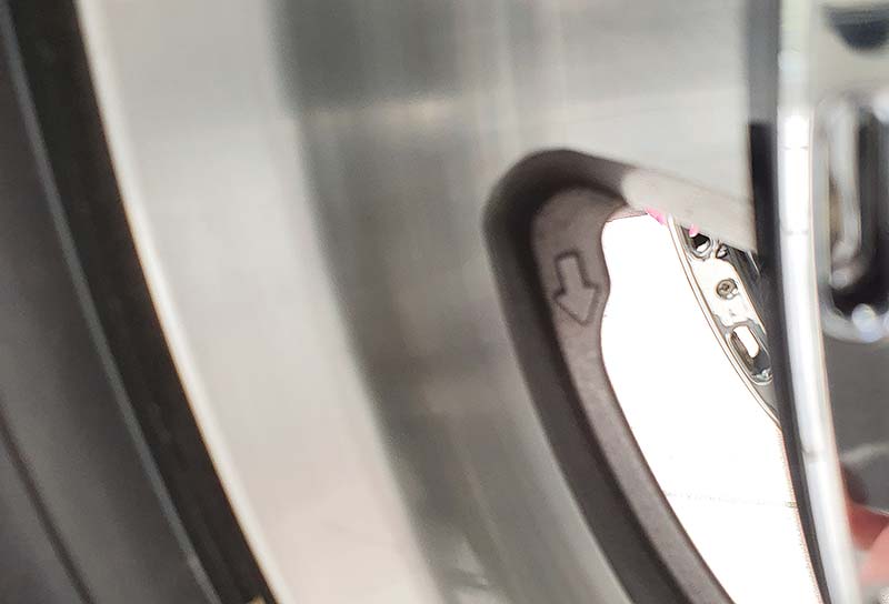

Wer also mal Rad demontiert und auch die Bremsscheiben abnimmt, findet 2 Markierungen.
Von denen wußte ich bis dato auch nichts.
Auf den Scheiben ist ein kleiner Pfeil für die Laufrichtung eingestanzt.
Ebenso findet sich so ein Pfeil auf einer Strebe der Felge, rechts oder links vom Ventil.
So kann man sicherstellen, dass alles in die richtige Richtung weist.

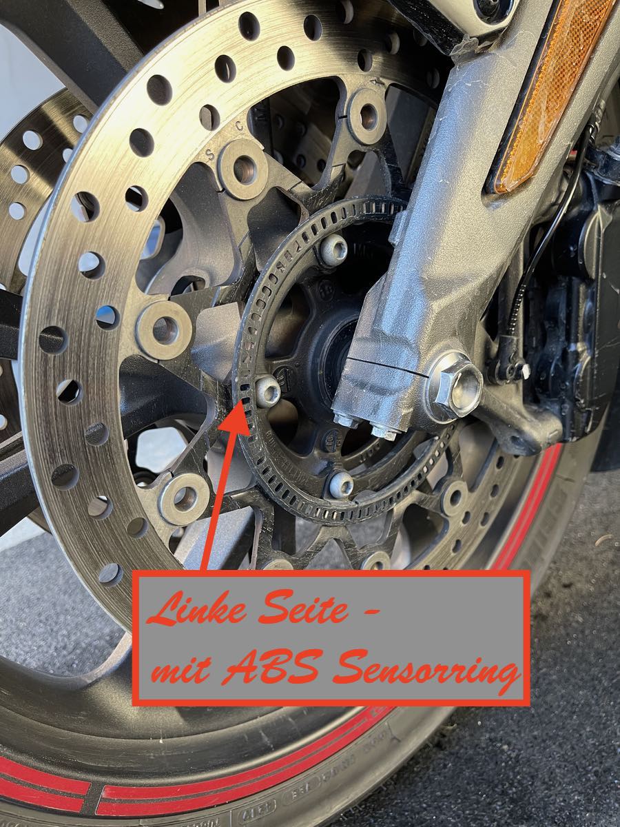

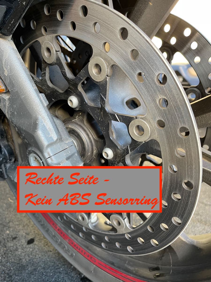

Ich habe meine SC79 ja seit Herbst 2020 nicht mehr und kann selbst nicht mehr schauen. Ich hatte auch selber Räder ausgebaut und neu besohlen lassen, aber da muss ein Oberblödmann beim Reifenwechsel am Start gewesen sein. Der ABS-Sensorring sitzt nur auf einer Seite, wie kann man da so bescheuert sein und das Rad falsch herum einbauen. Nur auf die Montagerichtung der Pneus achten ist das Eine, aber das Rad insgesamt dann falsch einbauen, geht überhaupt nicht. Der schweizer Schrauber ist genau so blöd, wie der Kunde, der Wolle18 verarschen wollte. Wenn man nicht genug Ahnung hat, sollte man einfach die Finger vom "am Moped schrauben" lassen.

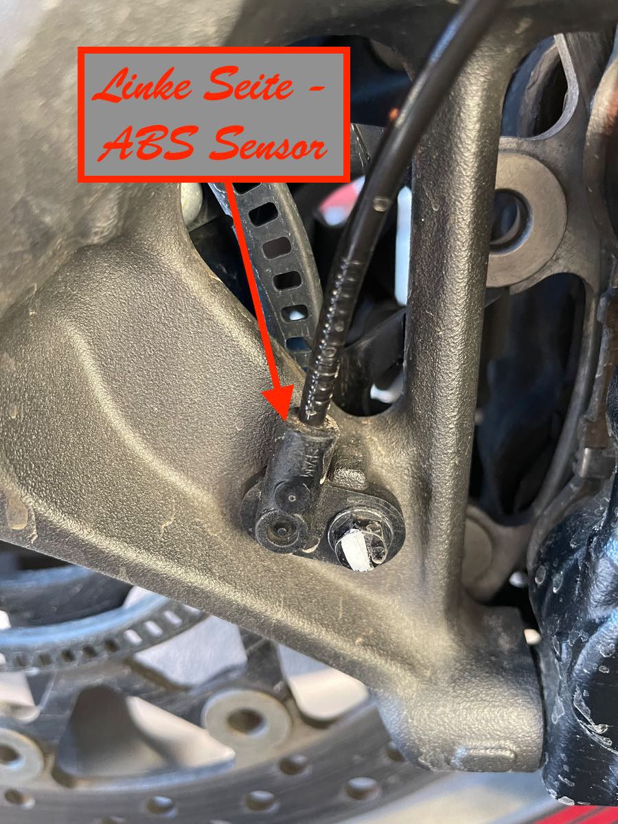

Ich habe es mal visualisiert.
Normalerweise ist es wirklich nicht möglich, das Vorderrad falsch herum einzubauen.
Natürlich sollte realisiert werden, dass der Sensorring kein "Notrad" ist.
