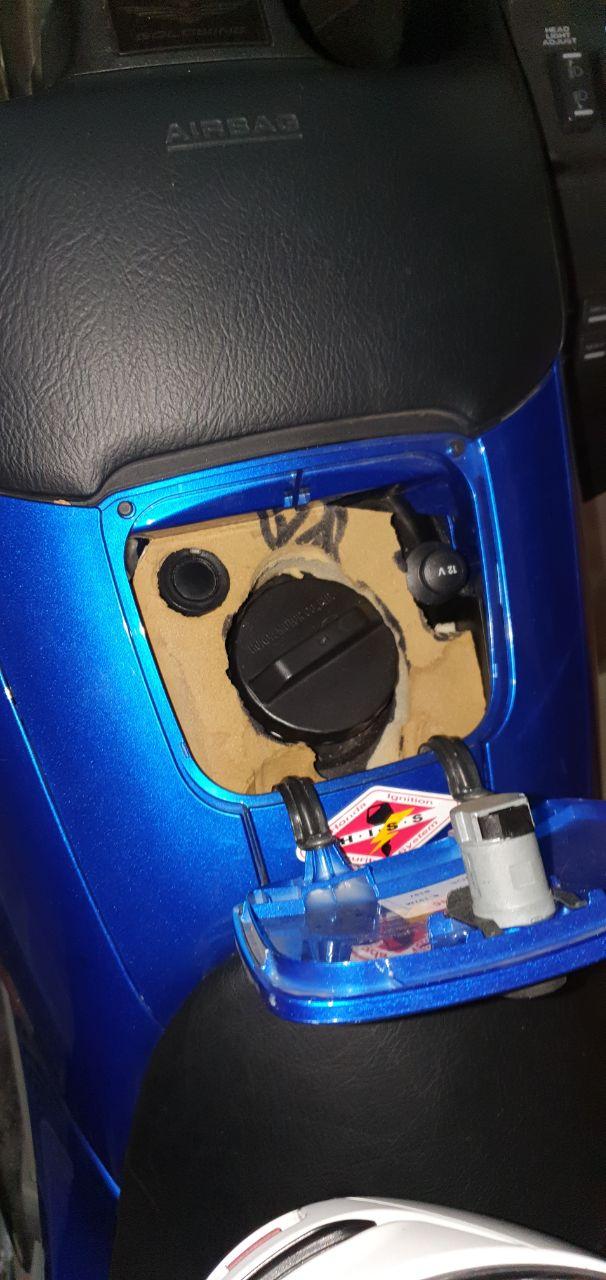

24.10.20, 16:46:43
Und ich habe mir einen Schaumgummi-Einleger um den Tankstutzen zurechtgeschnitten, der genau unter/in die Tankklappe passt, darin ein Zigarettenanzünder-grosses Loch gebohrt und da steckt dieses Ding da unten neben dem Einfüllstutzen von Hörmann drin.

So schaut das dann aus, links der Toröffner, rechts habe ich den Blindstopfen für meinen 12V-Zigarettenanzünder verstaut, welcher sich in der rechtsseitigen Verkleidung befindet und bei Regen kommt der Stopfen da rein :) . Es handelt sich um stabilen Schaum aus einem alten Volvo-Fahrersitzkissen.

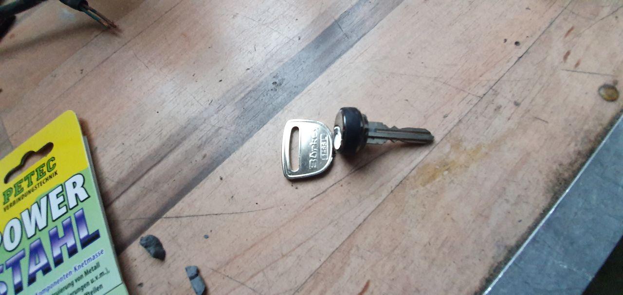

25.10.20, 00:55:08
Ich öffne beim Vorfahren zur Garage die Tankklappe, "drigge datt Hörmann-Gnöppche" und fahre in einem Rutsch rein, weil ich mir ein Zusatz-Tankklappenschlüssel gebaut habe. Also nix Praktikables für die SC79.
