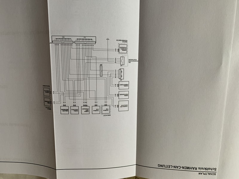

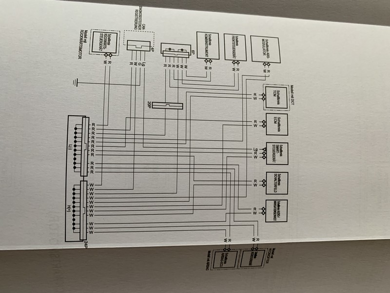

Um das Rätselraten zu dem CAN-Bus der SC79 zu beenden.
Die SC79 hat wie jedes moderen Fahrzeug ein CAN-Bus System die Komunikation zwischen den Modulen wie z.B. ECU und TCU erfolgt mittels der Datenleitung.
Wenn also einer zwei verdrillte Leitungen (Weiß und Rot) sieht, Griffel weg.
Alles ander erfolgt wie gewohnt und kann auch mit zusätzlichen Verbrauchern ergänzt werden.
Falls was nicht geht meckert das dafür zudtändige Modul schon.

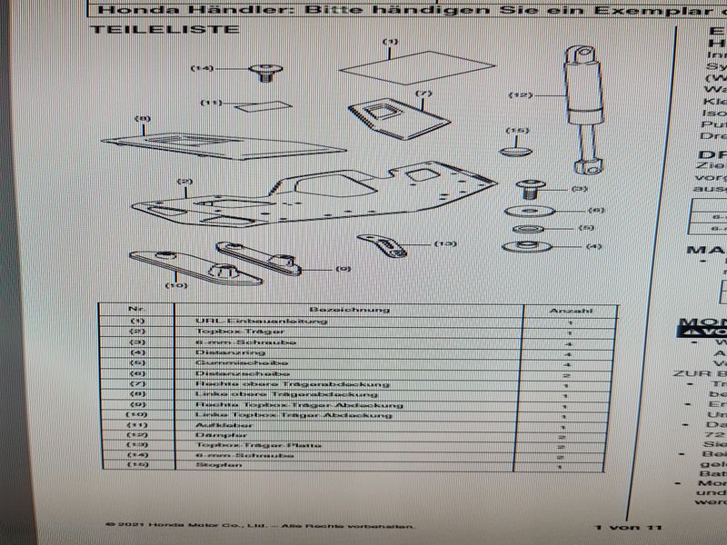

Ich bin doch schwach geworden und habe uns das Spoilerset für 990€ bestellt.
Leider ist der Liefertermin ungewiss. Für die Montage wurde ein Festpreis ausgemacht .
Was leider nicht dabei ist sind die Stoßdämpfer für den Deckel.
Weiß jemand wo ich die erwerben kann, habe die Dämpfer mal gesehen aber wo?
ThoBi
06.01.22, 18:32:30
geändert von: Beitragssammler - 06.01.22, 19:06:30
Wenn du Original bei Honda bestellt hast sind sie mit drin . Die müssen drine sein weil der Deckel nicht halten würde .
NR 12 sind die Stoßdämpfer die Anbauanleitung bekommst du bei Honda in PDF unter dem QR code kannst du es dir runterladen
LED Bremsleuchte
Teilenummer08ESY-MKC-LED21
€990,00 inkl. 19% MwSt.
dieses Paket beinhaltet den Gepäckträger verchromt, die LED Bremsleuchte inkl. Montagekabel und die Innenbeleuchtung für das Top Case.
Dann stimmt da etwas nicht!
Ist der Umbausatz ORIGINAL von Honda, ist ALLES benötigte dabei!
Lass Dir keinen Scheiss erzählen...
Kleiner Hinweis am Rande:
Es werden gerne Gepäckträger usw. aus China gekauft und hier Unwissenden als Set angeboten.
Typisch dafür ist das Fehlen der Dämpfer...

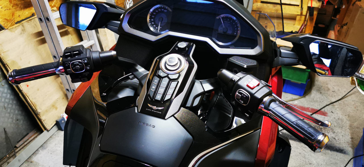

Habe jetzt endlich die dickeren Griffe montiert, die schon etliche Wochen sinnlos hier rumlagen.
Im Gegensatz zu denen, die Andreas in seinem Video beschrieben hat, sind die von GoldStrike in
10 Minuten montiert und passen hervorragend.
