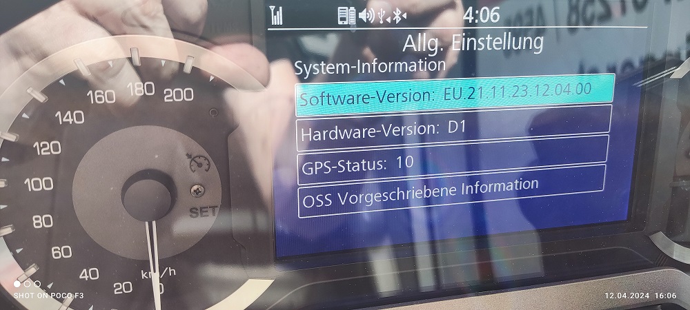

@ pesala
die aktuelle Version ist:
HG.EU.21.11.23.12.04.00
wird wohl Zeit, mal einen Honda-Händler aufzusuchen.
12.05.24, 21:34:37

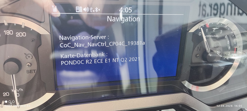

georg217
Das ist alles der volle Wahnsinn was ich mit meiner Goldwing erlebe…
War wegen dem Softwareproblem vor einem Monat in der Werkstätte.
Dort wurde mir gesagt das ich mit der Version EU.21.11.23.12.04.00 sowie Navi – Version Q2 – 2021 die Aktuellsten Updates auf meinem Fahrzeug haben.
Meine Goldwing wurde im Mai 2023 ausgeliefert und zugelassen mit Software aus dem Jahr 2021 was soll man da noch dazu sagen…
Wahrscheinlich liegt es auch daran das KEINES meiner verwendeten Headset (CARDO Packtalk Edge + Sena 20s Evo + Sena 50S) einwandfrei funktioniert….
