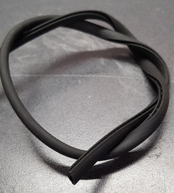

ich habe mir in der Bucht ein Gummi-Profil gekauft.
Wenn man hiernach sucht:
1m MUSTER Kantenschutz schwarz f. 1-3mm Gummiprofil 6812.16 aus BERLIN
findet man das.

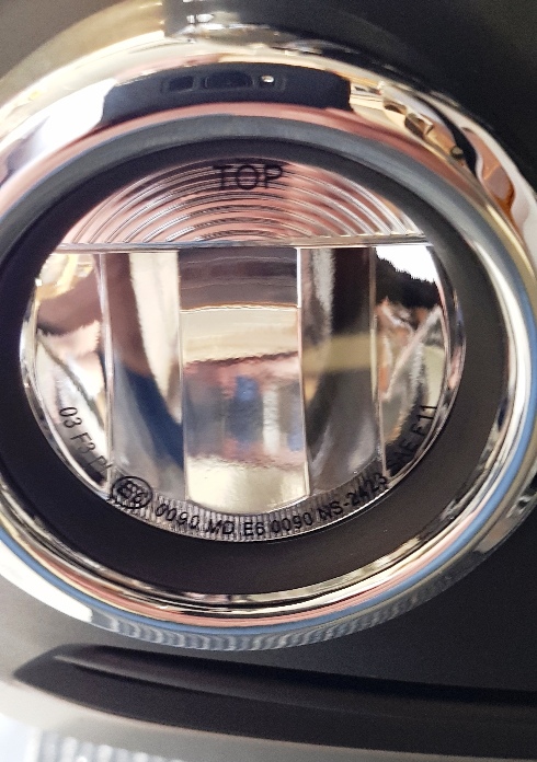

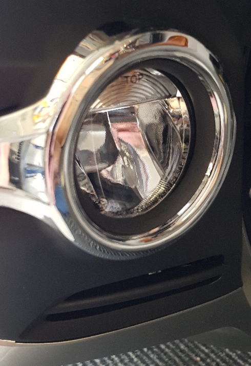

Das läßt sich perfekt auf die Kante des Ausschnitts aufdrücken.
Auf den Bildern kannst du sehen wie das bei mir aussieht.
Das ist völlig "dicht" und sieht sauber aus.
Gruß André

Ja Gummiprofile hatte ich mir auch schon gekauft. Leider alle nicht so dolle.
Deine Profilgummi sieht super aus ! Das würde mir vollkommen ausreichen !

05.03.20, 21:39:46
Hallo Andre
Heute sind meine Gummiprofile wie du mir angegeben hast angekommen.
Ging super. passen auch sehr gut. Aber so geschlossen und direkt an Scheinwerfer liegen sie nicht an.
Sieht bei Dir besser aus ! Ich habe noch 2-3 mm Spalt dazwischen.

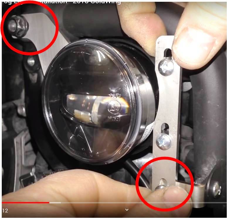

Ich hab da mal ne Frage zu den Foglights. Ich hab da vorhin ein US-Video gesehen, wo sich einer die Dinger verbaut hat.
Klick da ---> https://youtu.be/ws3bbUof5j4
Ist die Verkabelung ab rechts Seite Schürze bis in das Kontrollpaneel schon gelegt. Der hatte da einen Originalschalter, hat das Tankattrappen-Bedienteil geöffnet, das Ding da eingesteckt, feddich !!???!!!!

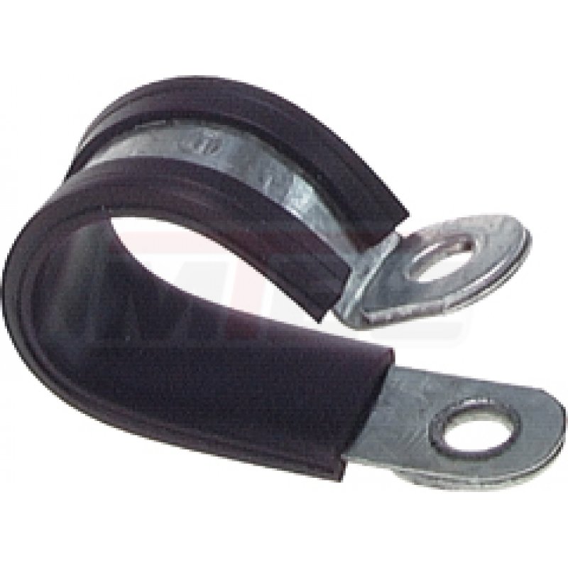

Dazu eine 25er Rohrschelle. Die paßt an den Sturzbügel.
Lampe an Schelle geschraubt, ausgerichtet und Gummidichtung (siehe oben) in den Ring von der Plastikabdeckung gesetzt.

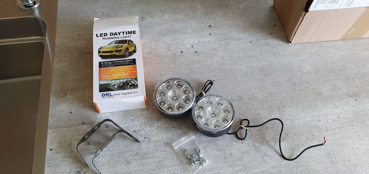

Hat sich erledigt, ich habe das komplette Equipment inkl. Schalter und Kabelsatz/Stecker für schmales Geld aufgetan und geordert. Ist zwar ohne Anbauanleitung, aber dank Cruiserman´s Youtube-Film über die Montage ist das kein Problem mehr. Und ich habe mein Original-Knöppken im Center-Switch und die grüne Kontroll-LED im Dashboard wird aktiviert. Für Sparfüchse --> Foglight-Set komplett. Ich habe mal bei meinem Kumpel und Pan-Forumschef (HH-Dealer in Altenkirchen/Westerwald) angefragt, bei Honda kann man den reinen Haltesatz inkl. Schalter zwar kaufen, aber dafür rufen die über 185 Euro auf, die spinnen doch !!!

Ich hätte das auch für 15 Euro lösen können, sauhelle, aber billig verarbeitete China-LED-Scheinwerfer für einen schlappen 10er zum Ankucken geordert, dazu Kippschalter grüne LED (2,50) und Strudelbeles Rohrschellen (2,50), aber die Lämpkes erschienen mir nicht vertrauenswerweckend in Sacher Haltbarkeit.
