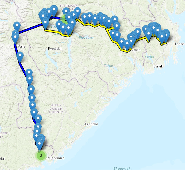

Hier einmal ein Vergleich von einem geplanten Weg (blau) und einem zusammengefassten Track (gelb).
