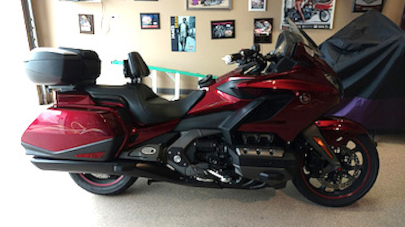

Hey Hubert, langsam gehts wieder los. Die ersten 600 km von heuer sind erledigt, aber heute hat es leider wieder geschneit. Grgrgr. Mus wieder in Fahrt kommen, in einem Monat gehts wieder über den Teich.
Richtig, mein Topcase von der DCT ist in der Garage, gefällt mit persönlich so besser, siehe Bild.
Wer ist heuer im Juni wieder beim GW Treffen am Faakersee?
Lg kavoti
