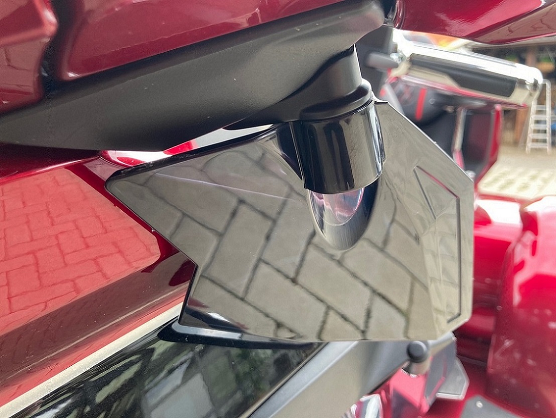

- hat schon jemand Erfahrung mit dem Windabweisern von KÜRYAKYN ??
>https://www.ebay.de/itm/402818588168?ul_noapp=true
>https://www.goldwing.de/shop/gl-1800-sc79-ab-18/scheiben-abweiser/79sa10-mirrow-wings-new-style-detail

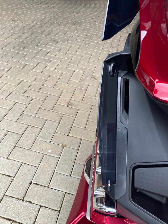

Ich habe diese Windabweiser
TOP Teile
Super Wind und Wetterschutz für Knie / Beine
Sehr einfache Montage

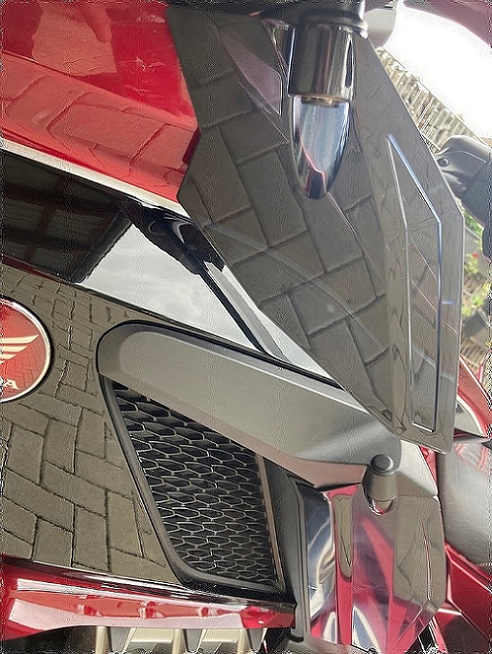

Ich habe jetzt mal die oberen Windabweiser von Kuryakyn montiert, das bringt schon einiges an den Fingerspitzen (Fahre meist mit finglerlosen Handschuhen). Ich denke die bringen aber auch bei kaltem Wetter einiges, der Luftzug an den Fingerspitzen ist doch deutlich weniger.

wie versprochen der Bericht ,also der komplette Anbau > eine halbe Stunde .
Nach der ersten Tour, ich bin sehr zufrieden und  finde nicht nur das
Ergebnis beim fahren viel besser als vorher auch vom optischen machen
sie was her, aber dass ist wie immer eine Geschmacksache.
Wie das Ergebnis allerdings nur mit den unteren Teilen ist - kann ich sagen !

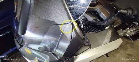

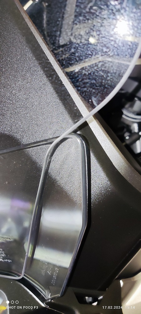

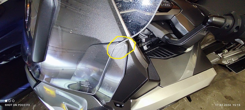

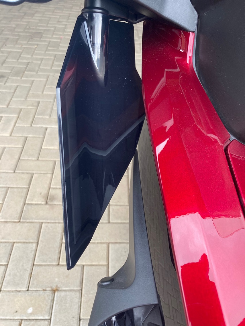

Hallo Goldwing – Freunde
Hab da eine Frage an euch - im Forum kann ich dazu leider nichts finden.
Seit ein paar Tagen steht eine Goldwing SC 79DCT - Tour Erstzulassung Mai 2023 Startbereit in meiner Garage.
Gelegentlich starte ich das Moped in der Garage um eine wenig Abgase zu schnüffeln :)
An dem Fahrzeug wurde das Full Option-Paket montiert welches ein Hohes Windschild beinhaltet.
Das Windschild hat die Honda Ersatzteilenummer: 08R71-MKC-ED1
Mir ist aufgefallen bzw. es ist kaum zu überhören wenn ich das Moped starte höre ich ein vibrieren an dem Windschild.
Bei genauerem Hinsehen ist mir aufgefallen, dass die kleinen Windabweiser welche Original an dem Motorrad angebracht sind an der Kante bei Übergang zum vergrößertem Windschild zusammenstehen siehe Bild im Anhang.
Das Windschild fahrt ja wenn man den Zündschalter abschaltet immer ganz in die unterste Position daher auch das komische vibrier Geräusch an dem Windschild sobald sich kleine Windabweiser mit dem verstellbaren Windschild treffen.
Ist das bei euch auch so, oder hat die Werkstätte beim Umbau vom Windschild etwas nicht beachtet?
Hätte man da eventuell die kleinen Windabweiser links u. rechts neben dem großen Windschild auch ändern müssen.
Muss ich so damit leben – Fast unmöglich bei einem Moped in dieser Preisklasse… :ab:
Bin schon auf eure Antwort neugierig :awg:
Grüße aus Oberösterreich

Hi Georg,
war bei meiner 23er SC79 auch so, allerdings in der oberen Position. Ursache war die unzweckmässig eingepasste Scheibe, kann beim schnellen Zusammenbau schon mal vorkommen. Dein Händler erledigt das in 5 Minuten, oder du schraubst das Teil selber in die richtige Lage.
Wenn beim Auschalten die Taste für die Scheibenverstellung nach oben gedrückt wird, bleibt die Scheibe oben.

Hallo Performance
Danke für deinen Beitrag.
Wie meinst du das mit der unzweckmässig eingepassten Scheibe?
Kann man da beim Zusammenbau ernsthaft etwas falsch machen?
Sind da nicht die Ausnehmungen / Löcher in der neuen großen Scheibe ja bereits vorgegeben?
Blicke leider gerade nicht durch wie du das meinst...mit in 5 Minuten erledigt.
Die kleinen Windabweiser müssen nicht gewechselt werden?
Kann man die Scheibe eventuell auch so einstellten dass die in einer gewünschten Position stehen bleibt und nicht immer ganz nach Oben bzw. Unten fährt – in der Bedienungsanleitung habe ich dazu leider nichts gefunden.
