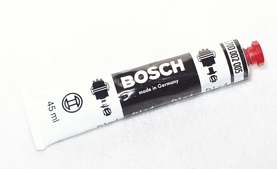

06.09.15, 21:37:36
Was für ein Schmiermittel wäre denn empfehlenswert?
http://www.omega-oldtimer.de/shop/awo/Media/Shop/all-6430-0055-n.jpg
Früher sah die Tube anders aus , gelb mit roter Schrift .
07.09.15, 07:43:32
Morgen Uli, was ist das für ein Fett und wo kriegt man das? Ebay?
Gruß Andreas
07.09.15, 09:23:29
http://www.amazon.de/Robert-Bosch-700-002-Fett/dp/B0049PPTM6/ref=sr_1_1?ie=UTF8&qid=1441610407&sr=8-1&keywords=bosch+fett
Oder mal zu einem Boschdienst gehn und fragen ob die n Fingerhut voll übrig haben ;-)
