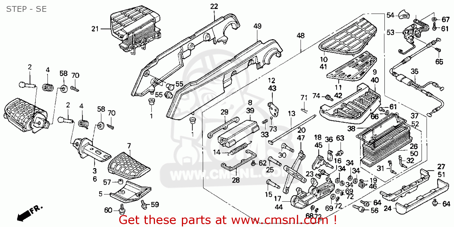

Die festen Fussrasten werden mit zwei Schrauben am Rahmen befestigt. (M10 oder 12) Was für ein Originalsgestänge ist da im Weg?
normal
SE
19.02.12, 19:47:56
Das Kreuz Nr 47

Du musst das komplett abbauen Teil 17 und 44

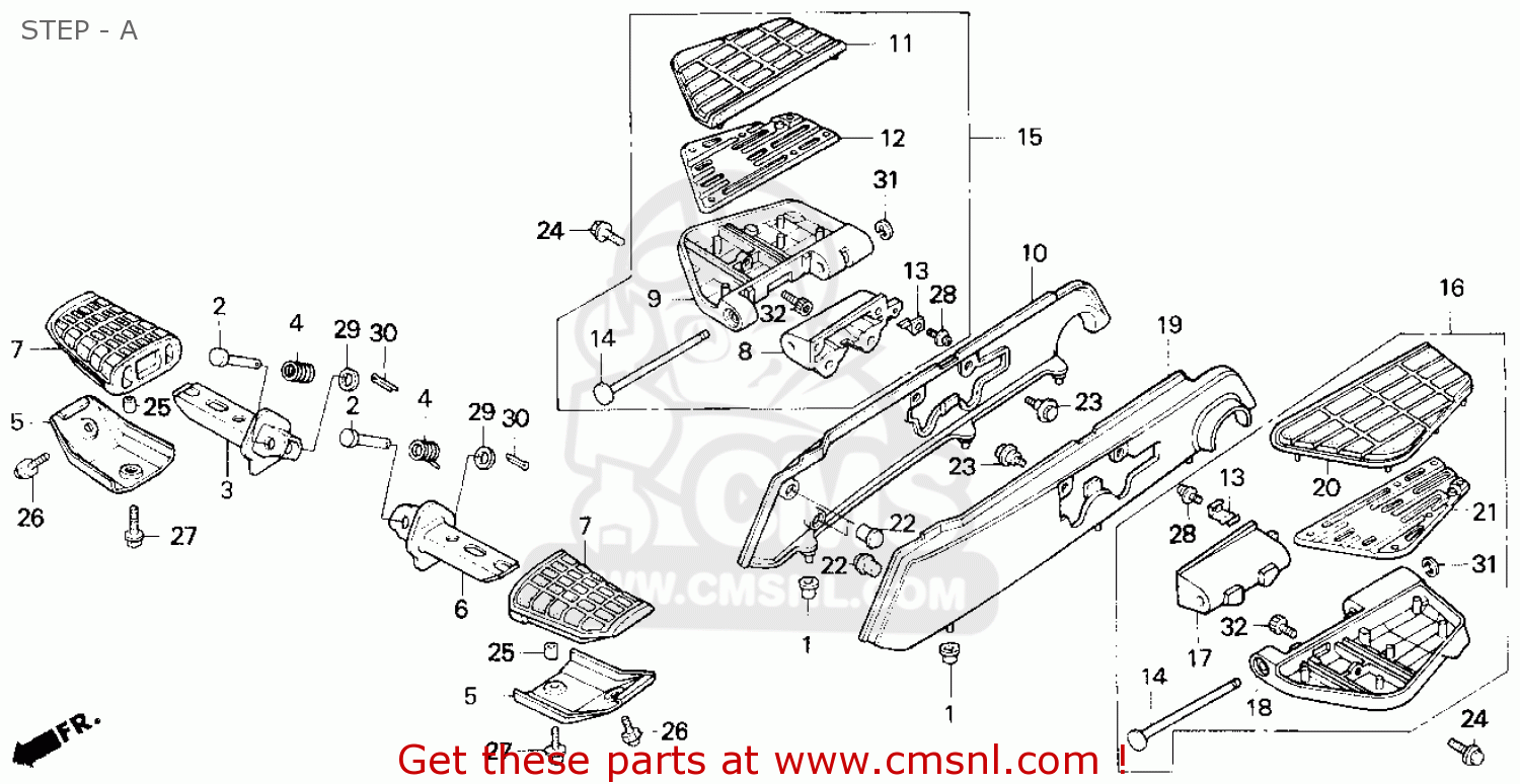

falls das die Teile sind, die vor das Originale Trittbrett geschraubt werden, ( Fußrasten zum rausklappen ,gesehen im Online Shop von Bikers Best. NL )
so werden diese nicht ganz Einfach passen, da diese Teile für die Aspencade gedacht sind.

Ist klar Goldy,
Vielleicht handelt es sich ja um das vordere Teil auf dem Foto und die sind eben für die Aspencade und die 18er gedacht.
Für die SE muß wohl einiges am Moped geändert werden
um die Anzuschrauben.
Aber das muß doch zu machen sein, oder ?
